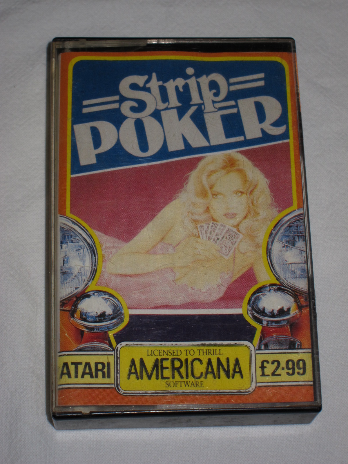

Wenn ich mich richtig erinnere unterscheidet sich die Americana Version nicht von der US-Gold Version (exakt gleiche Daten, gleicher Vorspann, sogar US-Gold im Titel). Wobei Americana = US-Gold, die Tapes wurden nur billiger produziert und zwar von Mastertronic, im Auftrag von US-Gold.
WOW! Cool! Yep, die Version fehlt! Interessant ist ja, dass er bei der CAS-Version nicht nachladen muss und die wohl nur ab XL geht...

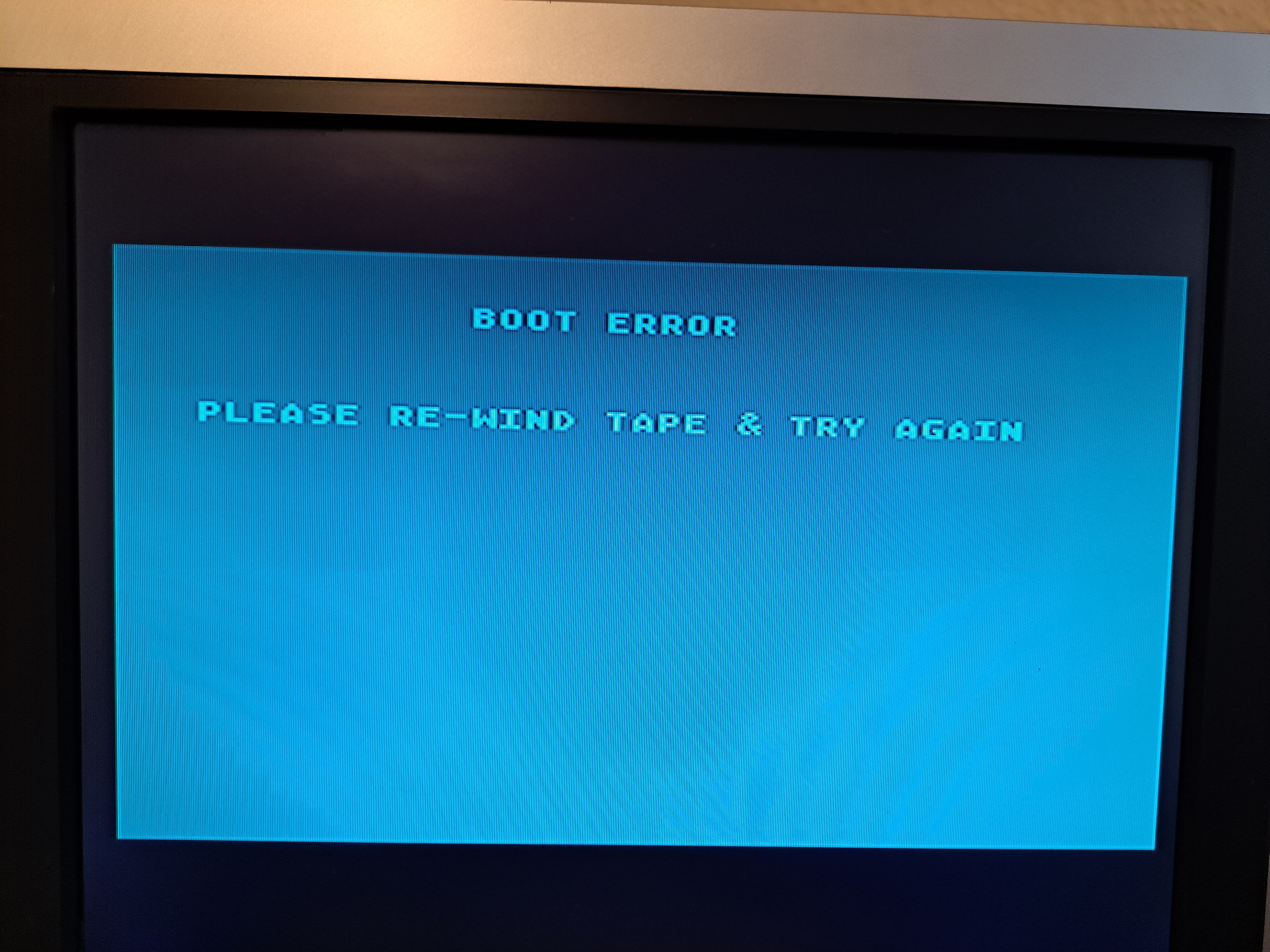

. Hallo Tigerente
Tigerduck schrieb: Trotz größerem Aufwand das Band in eine neue Hülle zu verfrachten, ist es mir leider nicht gelungen das Programm ganz zu laden... 🤐
Das hättest Du vorhersehen können. Ziel des Spieles ist ja auch nicht das verfrachten in einer neuen Hülle, sondern die Alte fallen zu lassen.
PS nur damit das klar ist; "die Alte" bezieht sich auf die Hülle, nicht auf die (junge) Dame(n).
Ich hatte auch schon Tapes, die mitten beim laden langsamer wurden und dann einfach stehen blieben. Ist mir bei Bändern von Americana, Data-Byte und Firebird schon passiert. Egal ob XL oder 64er. Wurden vielleicht vom Vorgänger falsch gelagert. Keller oder so. Dabei kann es auch Quietschen. Dachte auch, das da etwas klemmt. Aber das HiFi Tape zieht das Band normal durch. Da ist wohl der Motor stärker.
Also liegt die Ursache wohl am Band selber. Dieses ausbauen und reinigen, was für ein Aufwand. Oder?

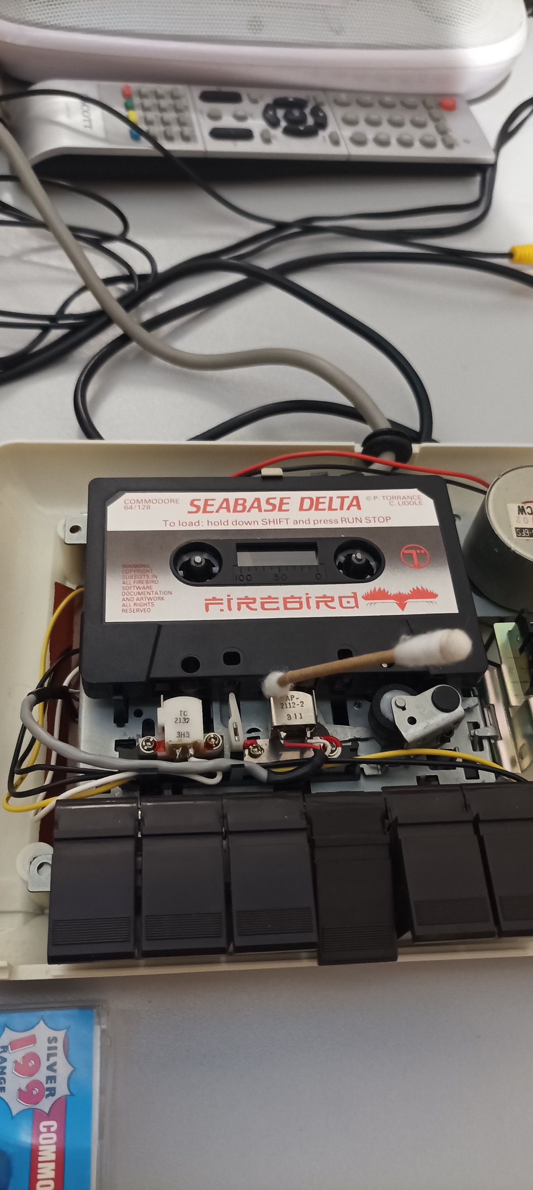

Also eine Datasette geöffnet. und am Computer angeschlossen, damit das Ding Strom bekommt. Hier als Beispiel eine C2N von Commodore. Die Atari XC12 geht auch, ist Baugleich.

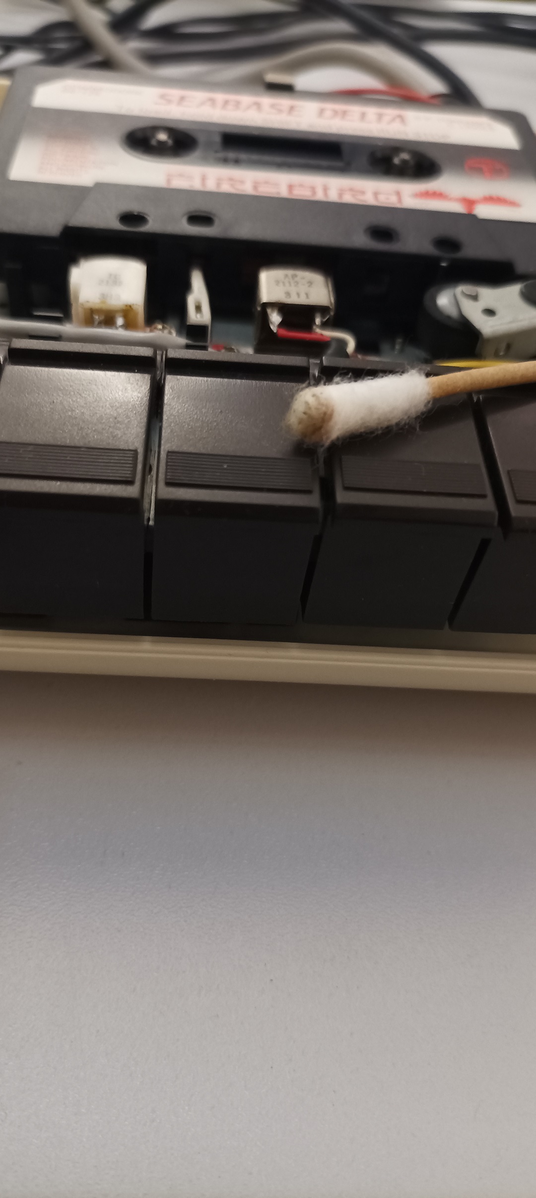

Nun die Cassette einlegen, ein mit Isopropanol getränktes Wattestäbchen gegen das Band drücken und schnellen Vorlauf drücken (FF). Evtl. mal anhalten und das Stäbchen umdrehen. Danach noch einmal mit schnellen Rücklauf.
Danach sieht das Wattestäbchen so aus? Wenn ja, mal das Tape ausprobieren. Ist keine Garantie das es funktioniert. Aber einige Bänder laufen nun wieder.

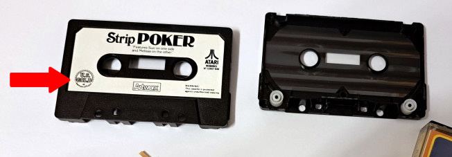

Tigerduck schrieb: 20231204_114900.jpg
Hi Stefan,

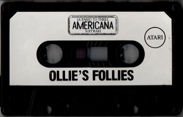

Take a look at your picture 😉 The label on your cassette IS the US Gold label 😉 There is no Americana cassette of Strip Poker with an Americana label, just like Dropzone. So your cassette housing is not an "Americana" housing. Americana used left over tapes from US Gold for Strip Poker and Drop Zone. A Strip Poker tape with Americana label does not exist. 😉
This is an Americana label:
